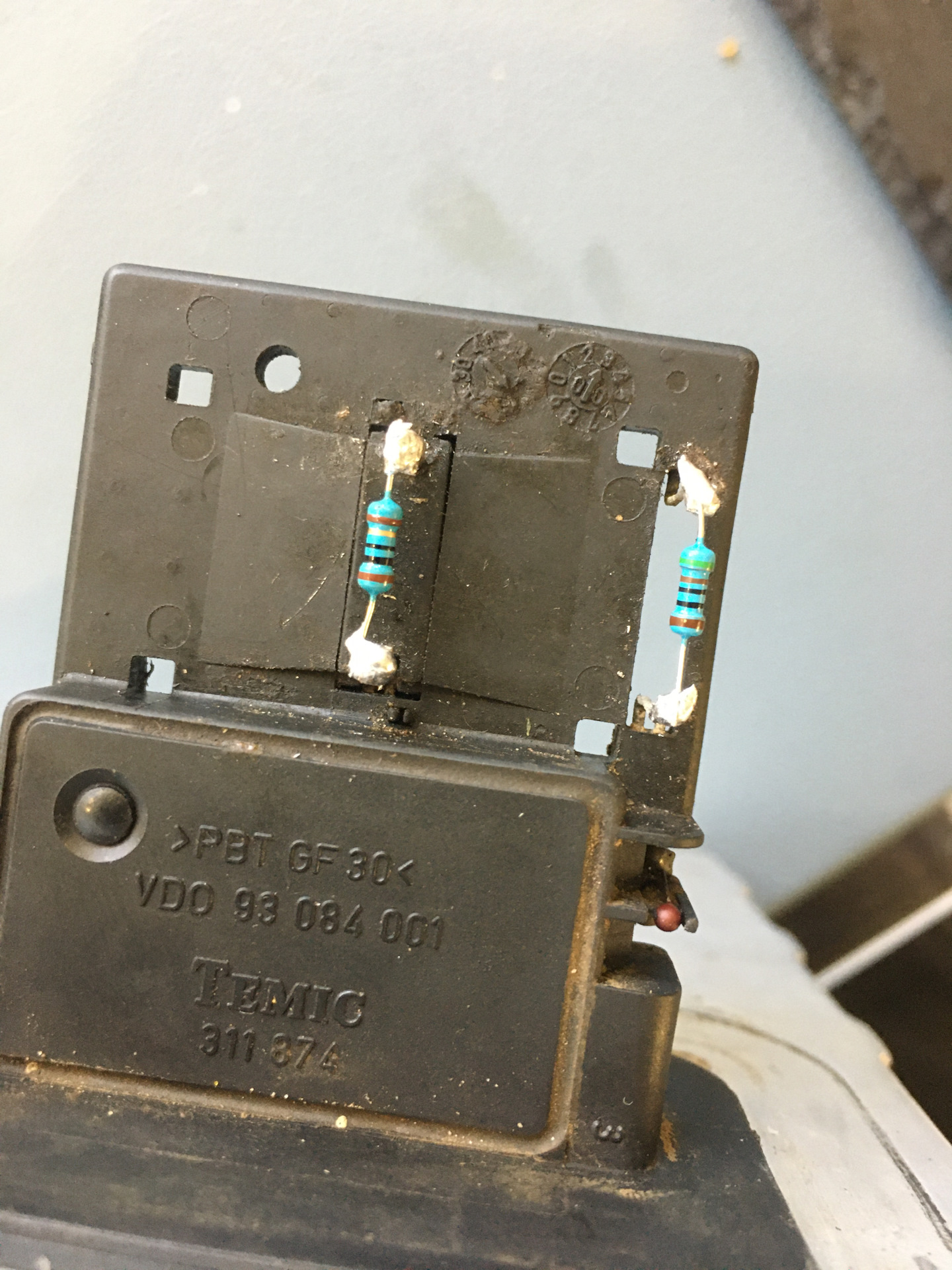

Итак, куплена пара совершенно обыкновенных металлопленочных резисторов со следующими параметрами:
500 Ом (0,5 кОМ) 0,25 Вт погрешность 1% — 1 шт
10 Ом 0,25 Вт погрешность 1% — 1 шт
И припаяны вместо китайских пленочных резисторов:

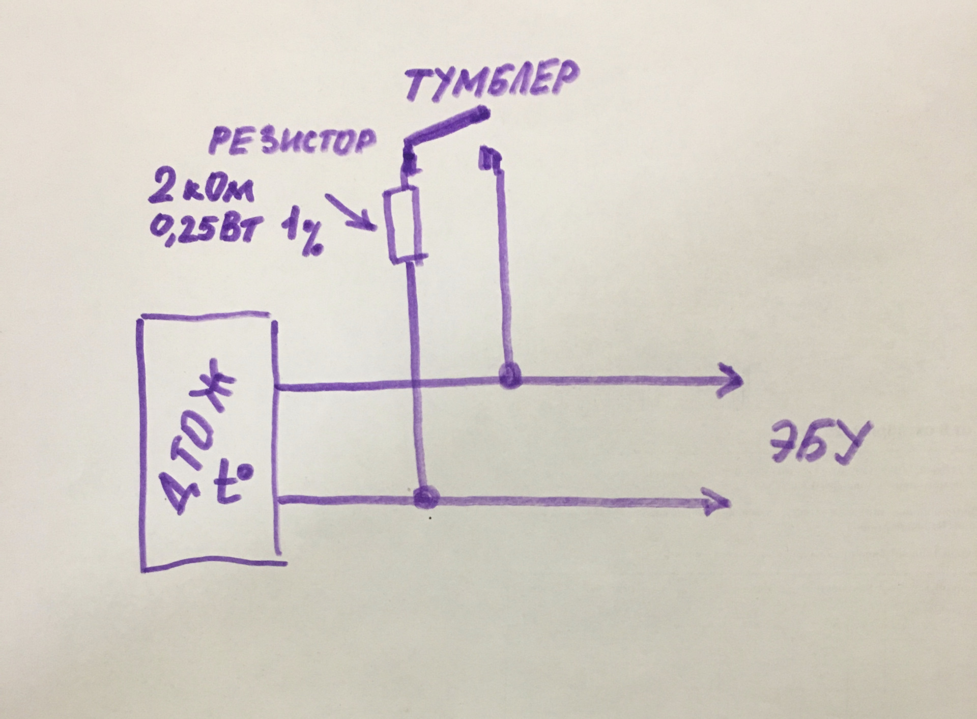

Проблему холодного запуска решил, набросав такую схему:
Подключаемся в проводку датчика температуры охлаждающей жидкости (ДТОЖ) как на схеме. Датчик должен быть 100% исправен! Он на термостате. Сопротивление на 2 кОма 0,25 Вт заставляет думать ЭБУ, что двигатель прогрет.
Управление через тумблер.
Алгоритм запуска холодного двигателя следующий:

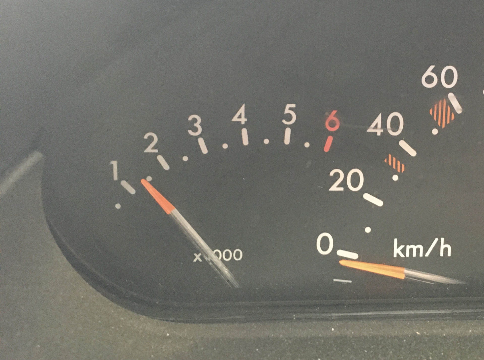

— Включаем тумблер
— Включаем зажигание и заводим авто с полпинка, при этом обороты совершенно ровные и не плавают, см. фото:

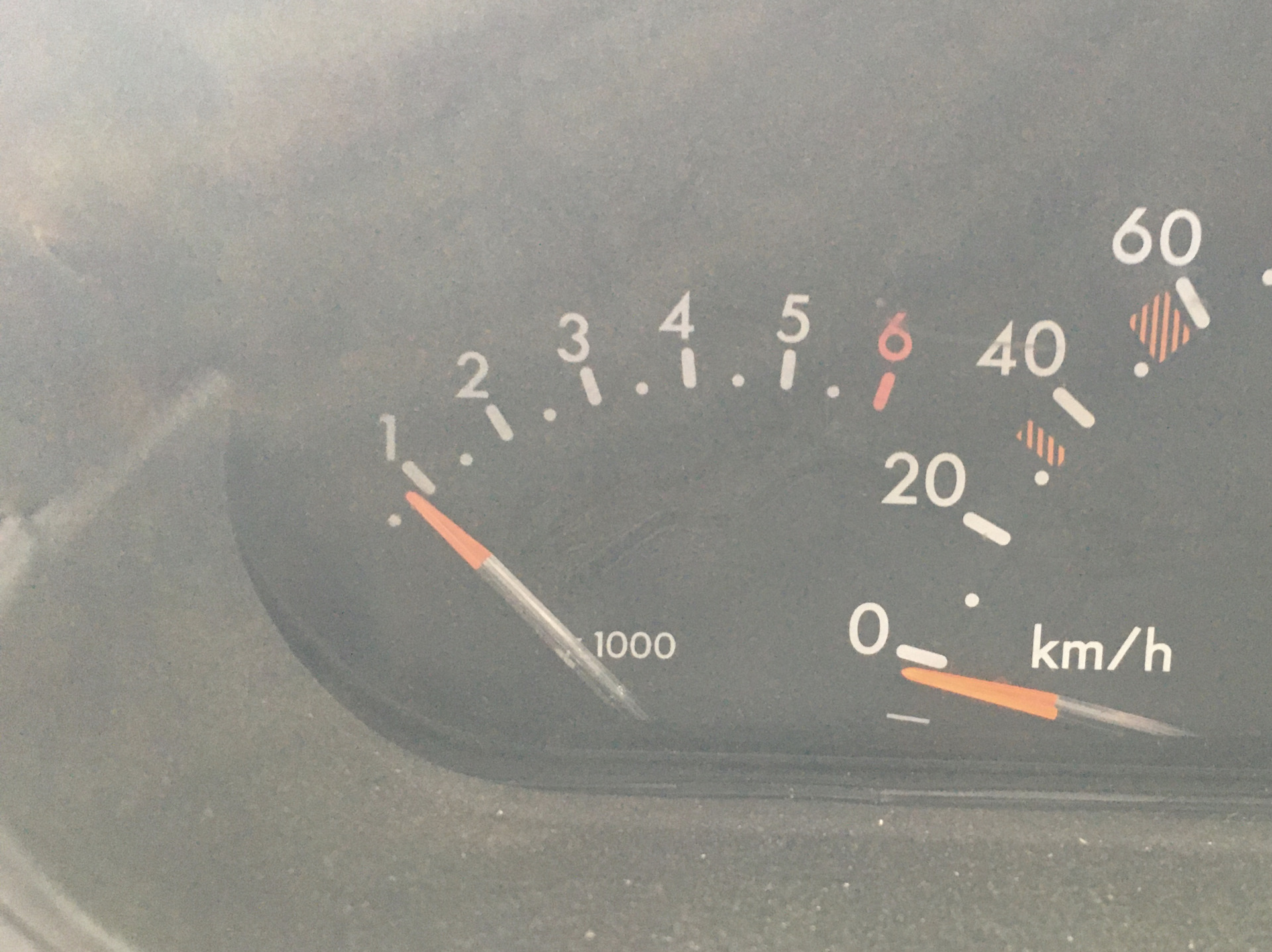

Через некоторое время двигатель прогревается и обороты падают:
— Выключаем тумблер прямо на работающем двигателе.
Датчик, обманув ЭБУ, опять работает в штатном режиме.

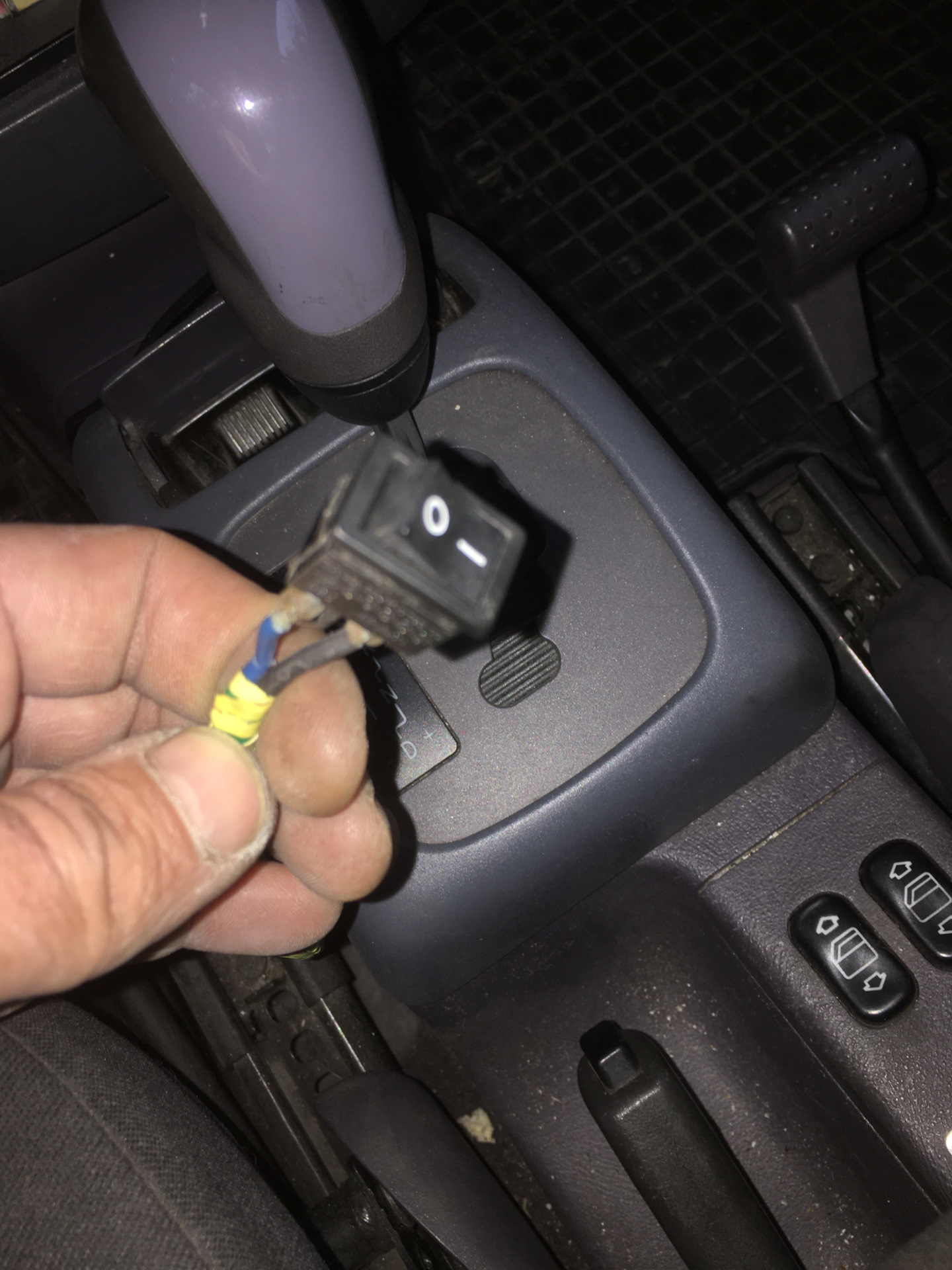

Тумблер вывел в салон, пока решаю с местом, куда его определить:

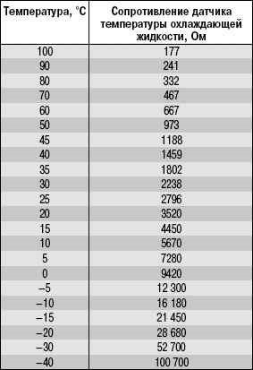

Усредненные данные по сопротивлению датчика ДТОЖ и температуре охлаждающей жидкости приведены в таблице, экспериментируйте:
