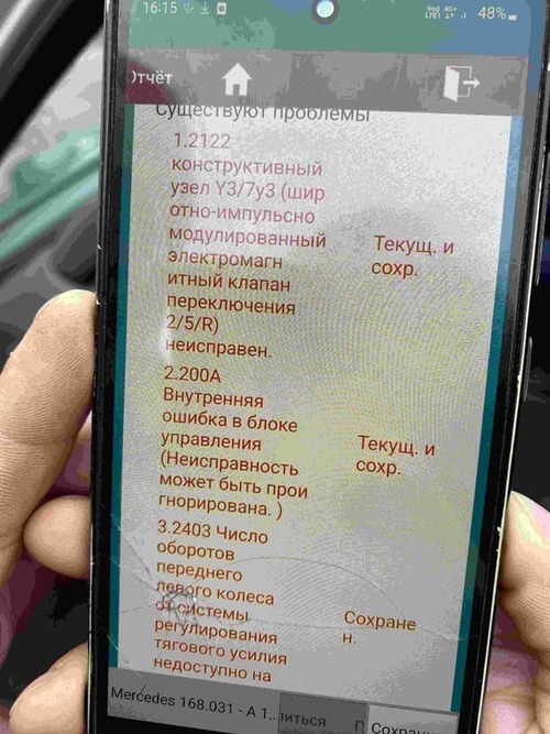

Добрый вечер! Купил машину w168, с коробкой в режиме F. Съездил на диагностику, показало ошибку по соленоиду y3/7y3, хотя у меня в режиме F только 2я, 5я и задняя передачи. Подскажите пожалуйста, как мне поступить?

DmiTaurus скорее всего порвало барабан K1
